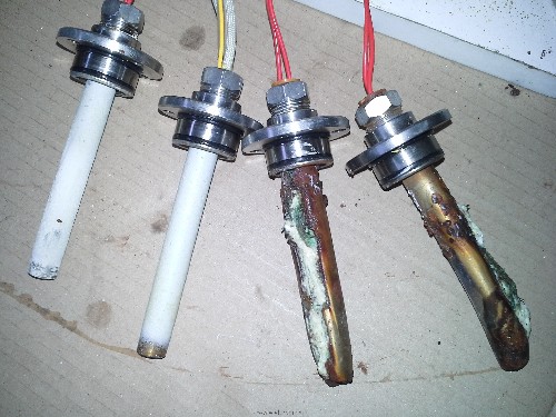

Danes se je pod fermentorjem v službi počilo in se pokadilo. Razneslo je namreč dva od štirih grelcev. Ostala dva imata proti ohišju pod 10 ohmov, torej sta tudi mrtva.
Grelci so potopljeni v vodo, imajo po 1.5kW, od tega ima eden vgrajen termočlen. Fermentor je ameriški, rezervni deli pa znajo hodit celo večnost.
Vprašanje je: kdo pri nas naredi grelec po meri, vključno s 3/4' inox navojem na koncu in vgrajenim termočlenom?
Na sliki so na grelcih še prirobnice.

Velja. Trenutno se mi zdi še največji podvig reševanje prirobnic. Grelec je tako zapečen v navoj, da sem ga moral najprej prevrtat s svedrom za steno (je poln neke keramične zadeve) in potem še postružit ostanek do navojev. Malo več kot uro in pol švica za prvega...

Za tole zgodbo dolgujem še epilog. Najprej sem kontaktiral Vimoso v Velenju, jim poslal vzorec in se zmenil za izdelavo novih grelcev. Težava je, da se grelce običajno izdeluje do 30 W/cm^2 moči, tile, ki nam jih je razneslo pa so bili kakih 50% čez to moč. Poleg tega so v stoječi vodi. Ker so originalni delovali od l. '96, prostora za dimenzijsko večji grelec pa ni, bomo tvegali.

No, delali so 17 let, ker tudi ni slabo. Res je tudi, da večinoma delajo po par sekund skupaj, le ob sterilizaciji grejejo daljši čas.
Naprava je delana za ameriško medfazno napetost, 208V. Na tablici je navedeno do 240V in tudi na grelcu je napisano 240V/1500W.

Malce pazljivosti s tisto "keramično zadevo". Če so grelci starejše izdelave, je velika verjetnost, da je berilijev oksid, ki je vdihan lahko zelo nevaren za pljuča.
