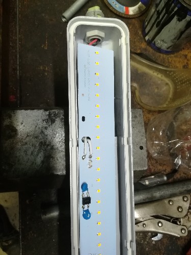

Pozdravljeni.
Imam sledeči problem. Po nevihti je LED luč začela utripati. Utripanje je zelo hitro.
Model luči:
Feuchtraum Wannenleuchte LED,easy 40W IP65.
Mogoče kdo ve kaj bi bil vzrok??
Hvala za odgovor.

PrispevekObjavljeno: Sob Sep 14, 2019 5:49 am    Naslov sporočila:   Odgovori s citatom
Verjetno je prebita kakšna usmerjalna dioda.

PrispevekObjavljeno: Sob Sep 14, 2019 11:00 am    Naslov sporočila:   Odgovori s citatom
Hvala za odgovor. Se jih lahko pomeri v vezju ali jih je potrebno najprej odlotati??

PrispevekObjavljeno: Sob Sep 14, 2019 12:18 pm    Naslov sporočila:   Odgovori s citatom
Pomerite v vezju in če je sumljiva, jo odspajkajte.

PrispevekObjavljeno: Čet Sep 19, 2019 9:15 pm    Naslov sporočila:   Odgovori s citatom
Živjo.
Sem pomeril "rectifier" in kot kaže je v redu. Pri vseh štirih diodah dobim 0,53V, v drugo smer nobena ni prebita. Je lahko kaj narobe z varistorji, ki so verjetno namenjeni prav za zaščito samega vezja pred prenapetostjo?? Je možno, da zaradi njih utripa LED luč??
Hvala.

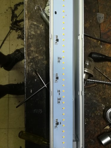

PrispevekObjavljeno: Pet Sep 20, 2019 6:50 am    Naslov sporočila:   Odgovori s citatom
Premerite tudi LED diode.

PrispevekObjavljeno: Pet Sep 20, 2019 7:18 am    Naslov sporočila:   Odgovori s citatom
napaka je v eni LED diodi. Ker so LED diode vezane zaporedno, utripa cela luč.

PrispevekObjavljeno: Pet Sep 20, 2019 12:42 pm    Naslov sporočila:   Odgovori s citatom
Vzemi diodo 1N4007 in jo zveži zaporedno z lučjo, da bo nanjo prišla polvalno usmerjena napetost.
Kaj se zgodi?
Potem diodo obrni okrog.
Kaj se zgodi?
Napiši oba odgovora.
LP, Igor

PrispevekObjavljeno: Ned Sep 22, 2019 10:10 am    Naslov sporočila:  Re: Utripanje LED luči Odgovori s citatom
JernejVirant je napisal/a:
50 ali pa 100 Hz?
sscott je napisal/a:
Poglej (preko temnega stekla), če vse LEDice svetijo/utripajo.

PrispevekObjavljeno: Tor Sep 24, 2019 9:37 pm    Naslov sporočila:   Odgovori s citatom
Najlepša hvala za vse odgovore. Bom preveril vse kar ste napisali. Sem pa danes odkril še eno stvar in sicer, da LED luč po nekem času (5-10 min) preneha z utripanjem oz. utripne samo še na vsake toliko časa.

PrispevekObjavljeno: Sre Sep 25, 2019 9:33 am    Naslov sporočila:   Odgovori s citatom
Po navadi je za takšno dogajanje kriva kakšna od LED.
