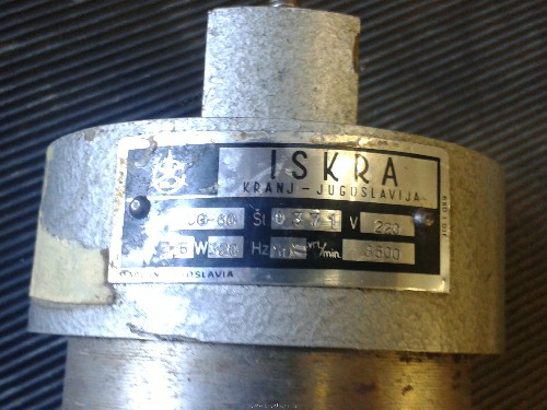

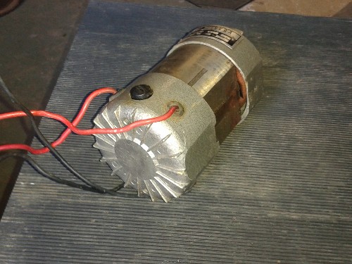

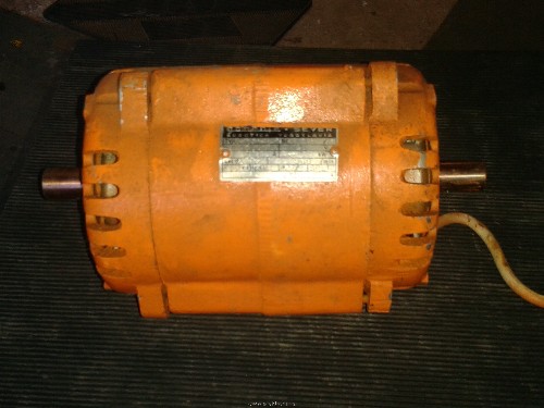

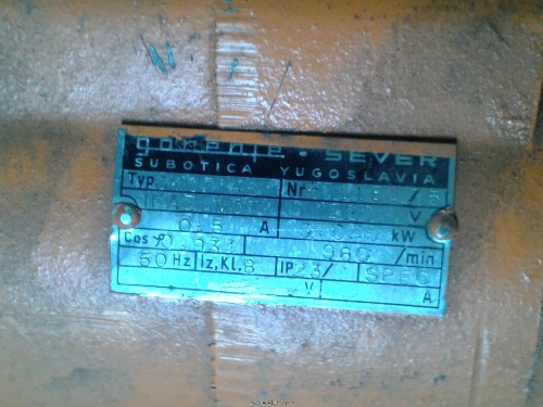

rabil bi pomoč za priklop teh motorjev, pa katere kondenzatorje potrebujem, krtačni ima 4 žice 2 rdeče i 2 črne, drugi pa 3, ena je zelena verjetno za maso

Faza-ćrna, črna-rdeča, rdeča-nula. Za smer obrneš rdeči. Preden se prepričaj ali gredo rdeče na krtačke. Nekje na ohišju bi moral imeti še PE.
Drugi pa ima priklop verjetno samo faza-nula in PE.
