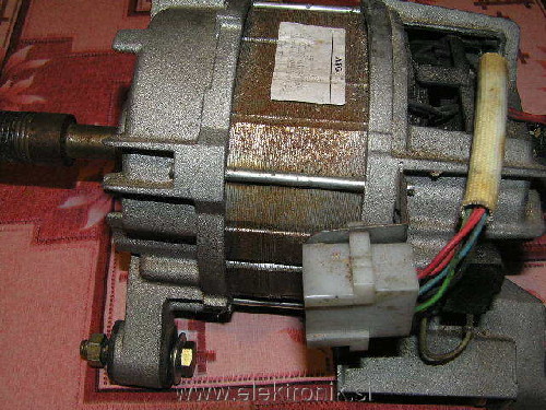

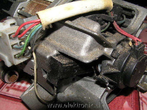

PrispevekObjavljeno: Sob Nov 23, 2013 12:42 pm    Naslov sporočila:  Priklop motorja pralnega stroja Odgovori s citatom
Pozdravljeni a mi lahko prosim kdo razloži kako priklopiti omejeni motor pralnega stroja direktno na vtičnico 220 zraven bi še dodal kondenzator
Hvala za pomoč

PrispevekObjavljeno: Sob Nov 23, 2013 6:45 pm    Naslov sporočila:  Re: Priklop motorja pralnega stroja Odgovori s citatom
genijus je napisal/a:
Kako pa je ta motor omejen? Je mogoče skurjen? V tem primeru na odpadu poiščeš drugega Smile
Motor, za katerega sprašuješ je verjetno ta na fotografijah? Če ja, potem za svoje delovanje ne potrebuje kondenzatorja, ker je to univerzalni kolektorski motor. Najbrž si mislil, da je to asinhronski motor, ki potrebuje kondenzator za pomožno fazo, tako kot v bolj starih pralnih strojih.
O univerzalnih kolektorskih motorjih je na internetu veliko informacij.
Tale motor ima na svoji gredi preprost tacho generator za kontrolo vrtljajev, stari asinhronski motorji za pralne stroje nimajo tacho generatorjev, ni potrebe.

PrispevekObjavljeno: Sob Nov 23, 2013 7:51 pm    Naslov sporočila:   Odgovori s citatom
Rdeči dve pusti nepriključeni. Belo, kot vidim gre na ščetko, priključi na fazo. Poiščeš žico, ki gre na drugo ščetko in jo priključiš na nulo. Ostaneta ti dve žici, ki sta izvoda statorja. Prav tako priključiš eno na fazo in drugo na nulo. Pri tem ni pomembno katera je faza in katera je nula. Pomembno je le, da spojiš eno od statorja in eno ščetko. Motor bo deloval na izmenično napetost 230V ~ in prav tako na enosmerno, če uporabiš diodni mostič.
P.S.: Seveda moraš najprej določit rotor in stator, povezat dve in dve žici in šele nato priklučit na omrežno napetost.
P.P.S.: Lahko bi bilo tako (na sliki se slabo vidi), bela in črna = faza, modra in zelena = nula.
Nazadnje urejal/a stane Sob Nov 23, 2013 7:58 pm; skupaj popravljeno 1 krat

PrispevekObjavljeno: Sob Nov 23, 2013 7:54 pm    Naslov sporočila:   Odgovori s citatom
TEGA SE NE SME PRIKLAPLJATI NA 230V ! Speak to the hand
Ta motor je kolektorski (ne potrebuje kondenzatorja) in se mu obrate regulira z elektroniko za kar skrbi tahometer (rdeče žice).
Pri direktni vezavi ima že pri 150V zelo velike obrate - pri 230V obstaja možnost, da zaradi prevelikih obratov raznese kolektor ali rotor Exclamation
In ker ne želim, da se kdo poškoduje tudi ne povem pravilne vezave Not talking
LP Robert

PrispevekObjavljeno: Sob Nov 23, 2013 8:12 pm    Naslov sporočila:   Odgovori s citatom
Hvala za odgovore
To se pravi ,da moram poiskati nekoga ,ki se na to vezavo razume. Sicer bi jaz rabil ,da ima takšne obrate kot jih ima motor pri pranju.

PrispevekObjavljeno: Sob Nov 23, 2013 8:43 pm    Naslov sporočila:   Odgovori s citatom
Stator priključiš direktno. Rotor vežeš preko zatemnilnega stikala za luč in imaš regulacijo vrtljajev. Takšna stikala se dobijo v močnejši izvedbi in tudi takšna za motorje.
Vse je odvisno od tega, zakaj bi zadevo uporabljal, mogoče to ni uporabno za tvoj primer.

PrispevekObjavljeno: Sob Nov 23, 2013 9:17 pm    Naslov sporočila:   Odgovori s citatom
To se pravi ,da takšna vezava ,ki si mi jo razložil v prvem postu ne pride v poštev je treba drugače zvezati kako ? Zatemnilno stikalo za luč imam. To zadevo bi pa rabil za pranje črev pri kolinah.
Hvala

PrispevekObjavljeno: Sob Nov 23, 2013 9:38 pm    Naslov sporočila:   Odgovori s citatom
stane je napisal/a:
Tega ne priklapljaj tako ker boš uničil motor.Mislim da bi bilo najboljše če priklop zaupaš nekomu z izkušnjami.

PrispevekObjavljeno: Ned Nov 24, 2013 3:54 pm    Naslov sporočila:   Odgovori s citatom
Štromarka Laura ima prav, tudi ženske nekaj vedo Smile
Flomaster je pravilno določil tip motorja, informacij o priklopu je na internetu ogromno. Vsi ostali, ki ste predlagali priklop vzporedno rotor in stator, pišete bedarije, prav tako je narobe, če je priključen stator direktno in rotor preko regulacije. Tak priklop bi veljal le v primeru primerno nižje napetosti.
Motor je grajen za napetost 230V in se ga lahko priključi direktno, ampak rotor in stator morata biti povezana ZAPOREDNO Exclamation
Pravilno je tudi, da deluje na izmenično ali istosmerno (enosmerno) napetost.
Direkten priklop pomeni maksimalne vrtljaje, zato predlagam znižanje s primernim regulatorjem ali s primernim transformatorjem, odvisno kakšen bo namen motorja.
Pri svojem delu (servisiranje) se srečujem z večjim številom takih motorjev Wink

PrispevekObjavljeno: Ned Nov 24, 2013 9:20 pm    Naslov sporočila:   Odgovori s citatom
Ta motor se ne priklaplja na enosmerno napetost.
Priklop rotorja in statorja sta ločena zaradi regulacije obratov-to korigira elektronika z magnetenjem rotorja s pomočjo tacho generatorja.
Rotor in stator morata biti vezana zaporedno, samo v tem primeru ni regulacije obratov.
Če že servisiraš take stvari bi moral nekaj več vedet o motorjih.

PrispevekObjavljeno: Ned Nov 24, 2013 9:45 pm    Naslov sporočila:   Odgovori s citatom
Vezava zaporedno, rotor je ločen zaradi spremembe smeri vrtenja. regulira se kompletna vezava. Deluje na izmenično ali enosmerno napetost (kot vsak kolektorski motor brez magnetov v statorju). Je pa nevaren brez regulacije oz. brez obremenitve, ker dobi previsoke obrate (kot vsak serijski kolektorski motor).

micabauc je napisal/a:
A ti veš kaj ima enosmerni in kaj izmenični kolektorski motor v statorju?
micabauc
Pridružen-a: Tor 03 Jun 2003 7:12
Prispevkov: 177
Aktiv.: 0.75
Kraj: Celje
PrispevekObjavljeno: Ned Nov 24, 2013 10:09 pm    Naslov sporočila:   Odgovori s citatom
enosmerni ima v statorju magnete, univerzalni pa navitje. Daj malo poguglaj.
In nisem še videl motorja od pralnega stroja z magneti.
