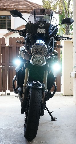

Spodaj je oklep polodprt, tako da z odtekanjem ne bo problema. Krmiljenje bo preko releja, pa tudi dodatno linijsko varovalko nameravam dati v tokokrog.
Lučke bodo 2x 10W LED, takšne: http://dx.com/p/10w-950lm-cree-xml-t6-white-led-30-degrees-spot-beam-round-work-light-10-30v-207945
Stikalo bi dal sem, kjer je rdeča pika:
Izgled pa naj bi bil potem nekako tak, kot na sliko spodaj:
