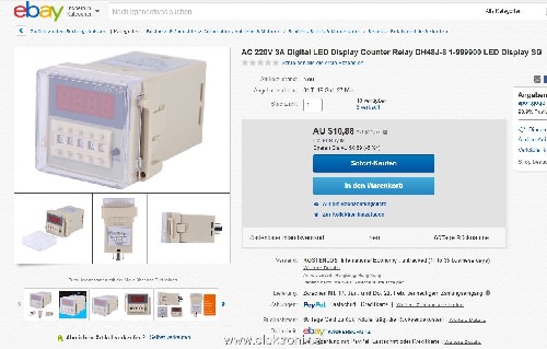

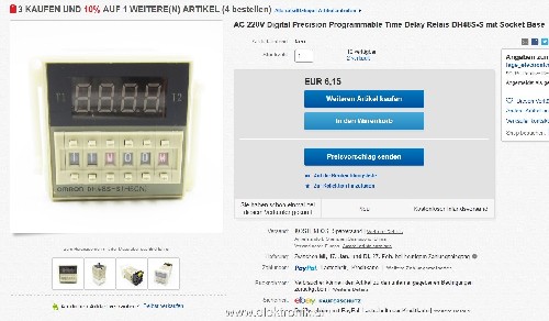

Združiš ta dva na slikah!? Very Happy
Je pa seveda odvisno za kakšno napravo je to namenjeno.
Mislim, da bo bolj uporabno to, kar Jaka57 predlaga.
