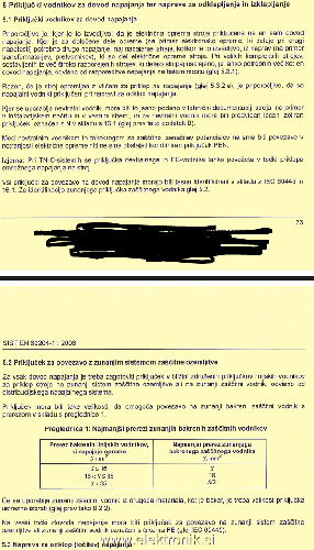

Torej je to ta del v standardu? Presek dodatne ozemljitve pa se določi s pomočjo spodnje tabele.

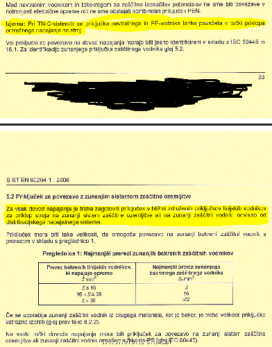

Mi lahko poveš kje to piše?

PrispevekObjavljeno: Tor Sep 26, 2023 3:29 pm    Naslov sporočila:   Odgovori s citatom
tlogar je napisal/a:
V naslovu tabele, desni stolpec.
Poglej še malo poglavje izenačitev potencialov.
