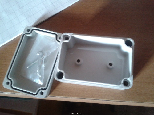

Če ti odgovarja takole ohišje, ti ga pošljem, le poštnino plačaš.
48x74x25
 Velikost datoteke:  1.04 MB
