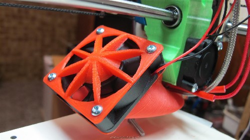

Ena ideja; ker obstajajo SD kartice z vgrajenim WiFijem, bi mogoče bila super rešitev nalaganja iz PCja direktno na kartico preko WiFija. Ker ne vem če katera od teh kartic podpira prenos podatkov v obe smeri, sprašujem tukaj, če ima kdo kaj podobnega in bi lahko to testiral? Gre za takšne kartice;
http://www.eye.fi/
http://www.transcend-info.com/products/Catlist.asp?FldNo=24
Idea Question
Mimogrede še "upgrade", zaščitna mrežica na ventilatorje; http://www.thingiverse.com/thing:190774
 Velikost datoteke:  178.82 KB
 Pogledana:  15 krat
If you're in control, you aren't going fast enough
Nazadnje urejal/a xsyt Pon Dec 16, 2013 10:07 pm; skupaj popravljeno 1 krat
