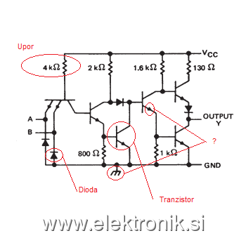

To me zanima ja, elementi v IN vratih in kako delujejo. Vem, kaj delajo IN vrata, rad bi pa še razumel, zakaj.
- tranzistor
- diode
- upor
Saj vem, da se čudno sliši, samo sem strojnik in je elektronika samo moj hobi in se jo počasi učim.
Bi rabil samo potrditev, če sem pravilno označil elemente na shemi. Pomen posameznih elementov detajlno si bom pa sam prebral.
Kaj je tisto, kar je označeno "?"

Del transistorja - EMITOR, spodaj pa ena od oznak za GROUND

spodaj skupna masa vseh vrat, za lažjo predstavitev.
Bizgec65 je napisal/a:
