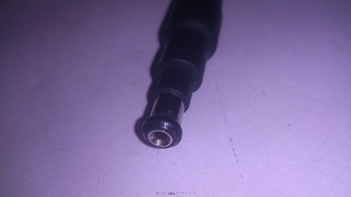

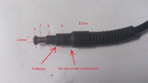

Zdravo,
imam problem z napajalnikom za Fluke 123 scopemeter. Sredinski pin je prekinjen na konektorju, ker pa je ta kar dolgi in pride globoko v instrument, spajkanje na konektor za dolgotrajno rešitev ne pride v poštev, zato bi želel zamenjati celoten kabel.
Kje ga dobiti?

PrispevekObjavljeno: Sre Dec 11, 2013 8:45 pm    Naslov sporočila:   Odgovori s citatom
Povprašaj v Micom ali Belmet ... Mislim, da imajo oboji tudi servis. Lahko pa še malo po ebayu pogledaš, čeprav je tole bolj kot ne eksotika ...

PrispevekObjavljeno: Sre Dec 11, 2013 10:22 pm    Naslov sporočila:   Odgovori s citatom
5,5 mm je standardardna velikost, kot npr tu:
http://www.ebay.de/itm/1-St-US-DC-3V-1A-Plug-Switching-Power-Supply-Adapter-100-240-AC-5-5mm-2-1mm-Neu-/200938657214?pt=DE_Technik_Computerzubeh%C3%B6r_Notebook_Netzteile&hash=item2ec8e095be
