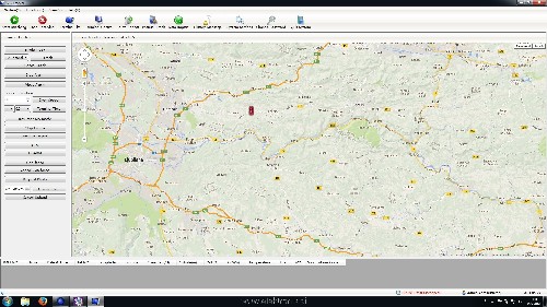

Sledeče velja za napravo katere link je zgoraj (TK102).
-Zadeve ne moreš priklopit na aku (lahko pa priklopiš na aku sorodni model trackerja, ki ima tudi zunanje antene).
-Alarmi se javljajo na PC oz. na telefonsko številko, odvisno v katerem načinu je tracker (če je v načinu GPRS se alarmi sporočijo na PC software, če je v načinu Tracker se alarmi sporočajo na SMS).
-Ko je javljen alarm so zraven tudi koordinate, v času ko je bil alarm aktiviran. Poleg je tudi link na google maps s temi koordinatami. Aktiviran alarm je potrebno resetirati, saj se periodično pošilja (3min.).
-Napravo vklopiš s pritiskom na gumb na napravi.
-ta model nima zunanje antene.
Če hočeš videti, kako se avto pelje, je potrebno dati tracker v način GPRS in na PC software nastaviti periodično odčitavanje koordinat. PC si jih shranjuje in kasneje lahko predvajaš pot.
Spodaj je priponka, kako izgleda PC software, in kaj se da nastavljat trackerju.
