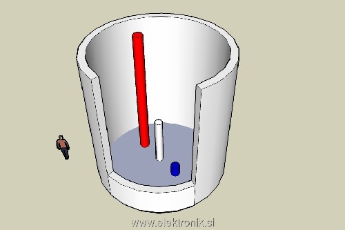

Pravkar začenjam meriti porabo električnih naprav. In ker je seveda bojler 2kW sem se najprej "na njega spravil". Pravkar ugotavljam, da bo 80L bojler porabil na mesec ~100kWh, kar pomeni da me stane ogrevanje vode za 3 osebe ~11€........25% položnice za elektriko..........
Nato sem pomislil, da bi lahko zmeril porabo še po menjavi grelca (je že star) in čiščenju vodnega kamna. Ampak to sem storil že nekaj let nazaj, tako da sem odšraufal tistih 6 M8 vijakov in je potem nastala cela poplava v koplnici, saj naš bojler nima "ventila", da bi spustil vodo.
Vroča voda se konča skoraj tik pod vrhom, mrzla voda (po spominu) nekje v sredi, potem pa še vedno ostane cca. 30l vode notri.
Kako spraznit bojler do suhega, da ne bom spet vse zasvinjal ??? Sem razmišljal, da bi kakšen dodaten ventil namontiral???.........Kaj menite??

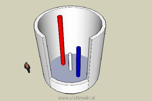

P.S. Prilagam še skico iz glave, kako visoko segajo cevi v bojlerju (ta srednja je tipalo za termostat...). Nisem prepričan za mrzlo vodo??

Vsak tlačni boljer ima na dovodu hladne vode montiran varnostni ventil. Ta ventil ima dvojno vlogo in sicer:
preprečuje, da bi v bojlerju nastal nadpritisk v taki meri, da bi lahko prišlo do eksplozije bojlerja. V primeru nadpritiska se odpre in skozi luknjico na strani ta pritisk sprosti (odteče voda). Skozi to luknjico se da boljer tudi izpraznit skoraj do suhega, saj je dovod hladne vode samo kakšen cm v bojlerju (nikakor do sredine).
preprečuje gretje vode nazaj v vodovodno instalacijo (hladne vode v dovodne cevi - lahko tudi do soseda).
Če ta bojler takšnega ventila nima potem je bolje, da celotno instalacijo pregleda strokovnjak in uredi kot je potrebno.

Hvala Zoran. Bojler seveda ima varnostni ventil.......če povzamem, bo od spraznitvi bojlerja čez v.ventil ostalo samo še čisto malo vode......(kot na sliki)

Tudi dovod hladne vode je prekrit s pločevino. To je zato, da prepreči mešanje tople in hladne vode (močan curek navzgor). Pločevina v obliki strešice nad dovodom curek razbije in hladna voda se zadržuje na dnu in "mirno" potiska toplo vodo navzgor. Rezultat nepravilnosti (če te pločevine ni - vzrok je lahko kamen) je hitro ohlajanje vode in zato predčasno vklapljanje el. grelca.
