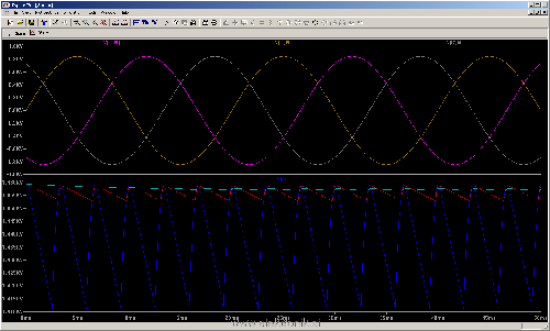

Tole se dogaja pri 200mA odjema... spodaj imaš tri grafe (za 10, 100 in 1000uF).
btw 1000uF kondenzatorja, nabitega na 1500V nočeš pošlatat, verjemi mi
btw2 200mA pri 1,5kV pomeni 300W... si prepričan, da rabiš toliko?

@gumby Hvala lepa za uporabne grafe. 100uF kondenzator bo super. 200mA bo kar potrebnih pri moji aplikaciji.

Gumby...
Mi poveš kako si izvedel simulacijo... Namreč imam grozne težave z lociranjem ničnih potencialov v programu LT spice.
Zanima me ali si imel zvezdišče treh generatorjev ozemljeno ali ne?
LP!

Zvezdišče in - za usmernikom ni na enakem potencialu... izberi sam, kaj bo zate "0" Wink
