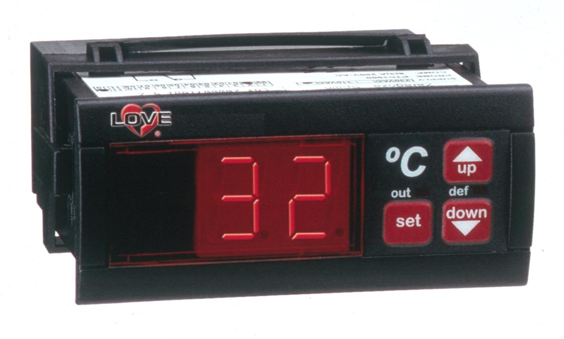

No, da predstavim svoj problem: sicer sem brskal po forumu, pa nisem zasledil nič podobnega...imam vinsko klet z 20 cisternami, kjer se za krmiljenje za enkrat uporablja kar za vsako cisterno svoj temperaturni preklopnik , ki vklaplja/izklaplja elektro magnetni ventil. Stvar je OK in deluje, ima pa tudi svoje pomanjkljivosti, in sicer to, da moraš iz omarice vleč na vsako cisterno posebej po dva kabla...en je senzor, drugi je vklop ventila. Druga pomanjkljivost pa je-enostavno- zastarelost sistema. Sicer je brez problema mogoče preko krmilnika, touch screen zaslona preko podatkovne povezave na ˝remote IO˝ vse skupaj priklopit, (sem že delal en tak sistem) vendar je tukaj cenovni vložek za enega povprečnega vinarja bistveno previsok da bi sploh začel razmišljat o tem. Torej, zamislil sem si nekako tako: en poceni all in one PC ali pa kar Android tablico za krmiljenje in za vsako cisterno en IO modul z digitalnim vhodom in enim relejskim izhodom ali do 3I/3O da vežem po 3 posode na en modul. No, zanima me, če ima kdo kakšno idejo, kako bi jaz to v praksi naredil, podatkovnih povezav je dan danes malo morje, žičnih in brezžičnih, mene pa zanima, katera bi bila tukaj najugodnejša oz. če je možnost tudi celo kaj spacat sam doma. Vmesnikov je na trgu sicer veliko, a kaj ko so cene od 200€ naprej, kar je bistveno, bistveno preveč.
