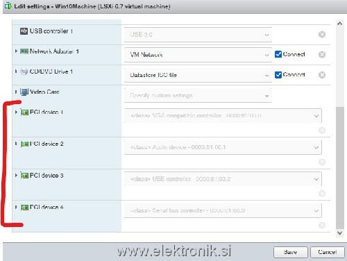

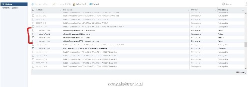

V svoj domači "homelab" strežnik sem dodal NVIDIA grafiko. Na host-u (ESXi) sem omogočil passthrough. Sistem je sicer prepoznal 4 naprave: serial port, audio, USB in seveda grafiko.
Na virtualki sem najprej dodal le grafiko, a se ni hotela štartat z napako:
Koda:
PCIPassthru: failed to adjust IOMMU mappings.
Potem sem dodal vse 4 naprave (ki so fizično vezane na isti PCIe slot) in virtualka (WIN10) se je postavila na noge.
Vsak dan se človek nauči kaj novega Smile
