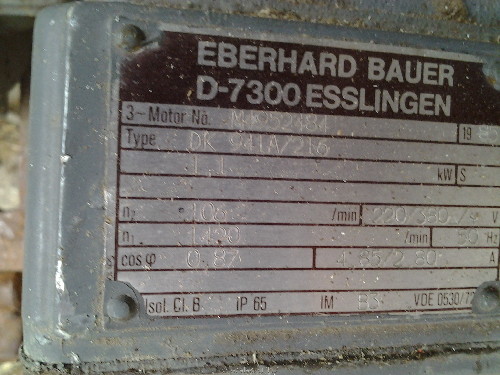

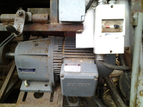

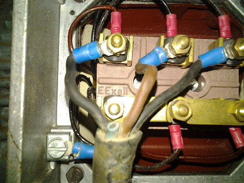

Zanima me kako bi lahko priključil 3 fazni motor,ki ima na tablici napisano dvoje število obratov (v preteklosti je tako že deloval) na samo najvišjo hitrost saj se bo sedaj uporabljal samo kot *serkular*.Motor sem že poskusil priklopiti pa je vedno najmanjša hitrost Brick wall
Prilagam še slike motorja...
Hvala

Mislim, da boš moral reduktor sneti za "višjo" hitrost. n1 je hitrost motorja, n2 pa hitrost na izhodu reduktorja.

Dahlander delta/star.
Vezan je za višjo hitrost. Če odstraniš tiste ploščice in tam priklopiš kabel, bo šel še počasneje.
Reduktor odstrani in ga ištaliraj direkt, vendar pazi, ker je zelo majhne moči za cirkular.
Druga opcija pa je, da namestiš primeren žagin list (veliko večji premer in primerna debelina), da bo obodna hitrost dovolj velika za žaganje.

Da bi uporabil ta motor brez reduktorja je malo vprašljivo. To ni klasični motor in njegova pogonska os je posebej prirejena za pogon tega reduktorja. Izdelati bi bilo potrebno tudi dodatni nosilec za postavitev (pritrditev) motorja na neko podlago. Veliko dela zato, da na koncu ni nekega zadovoljivega (pričakovanega) učinka.

To ti je enobrzinski motor vezan v zvezdo na 380V z reduktorjem.
n2 so obrati reduktorja n1 pa so obrati motorja.
