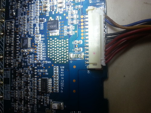

kaj je to za eden smd element.V kvadratku f3 oznaka na elementu je D ne prevaja v nobeni smeri

PrispevekObjavljeno: Čet Jan 09, 2014 11:46 am    Naslov sporočila:   Odgovori s citatom
JO18 je napisal/a:
Bi rekel da polyfuse varovalka.

PrispevekObjavljeno: Čet Jan 09, 2014 11:52 am    Naslov sporočila:   Odgovori s citatom
se bi dalo to prebrikat za test ?

PrispevekObjavljeno: Čet Jan 09, 2014 12:09 pm    Naslov sporočila:   Odgovori s citatom
Bi, ampak daj z varovalko oz. omeji tok - načeloma tak element ne odleti za brezveze in je tam z namenom ščitenja ...
LP, g
...lahko pa se tudi motim ...
