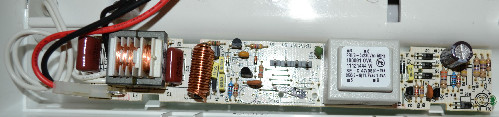

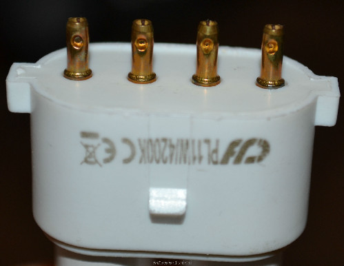

Grlo na žarnici je 2G7, ima 4 kontakte, prav toliko je tudi kablov do žarnice iz PCB.
po moje se lahko odtrani kakšno stikalo ki to ureja ali preveže direktno. Sam se ne spoznam toliko zato pa sprašujem, ker 100 % nekdo tukaj zna:)
Spodaj prilagam sliko vezja!

Aha, ti bi torej rad, da ti svetilka dela, ko je prisotna el. napetost, narobe sem razumel vprašanje. Daj poslikaj, oz. ta čas bi to lahko že storil, pa spremeni kraj bivanja....

Ta svetilka sigurno ni predvidena d asveti ko je prisotna omrežna napetost:
1. ima samo 2 žici do žarnice.
2. transformator je 1,4VA, žarnica pa 11W.
Lahko vežeš navadno stikalo na napajanje iz omrežja in ko ga boš izklopil se bo luč prižgala.
Če boš zadevo prevezoval bo verjetno nastal problem z zanesljivostjo luči.
Kot želiš, bodi pozoren da ne boš povzročil požara!

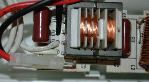

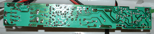

Svetilka ima 4 žice do žarnice, tisti dve beli ko se vidita lepo in še dve črni gresta do žarnice!
Mene zanima kako bi najlažje iz tega kar je tu naredil tako, da bi priklopil na 220 in bi zadeva svetila!
Evo vam priložim še nekaj slilk če kaj pomaga.
Glede nato, da ima žarnica 4 kotakte, dvomim da ima dušilko, tako da se sama iz 220 ne more napajat!

Glede na že napisano ni pomembno koliko kontaktov ima žarnica. Problem je v tem, da sam transformator po moči ni namenjen napajanju žarnice pač pa le polnjenju akumulatorja.

Zadevo rešil!
Enostavno odstranil vso elektroniko, in vstavil dušilko varčne žarnice!
Deluje!
