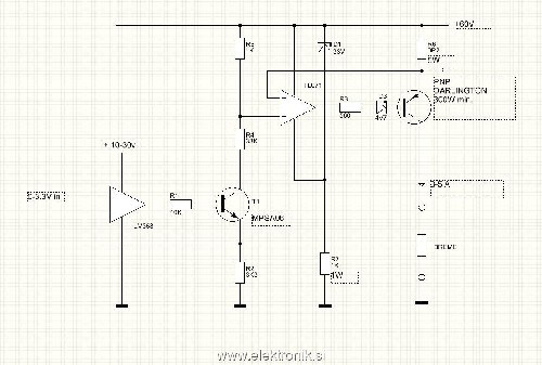

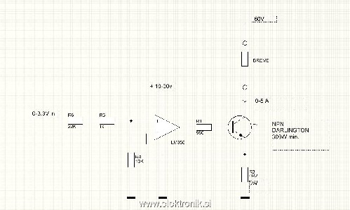

Kakšno napetost ima tvoj 300W napajalnik ? Predvidevam da ima 60V ( 5x60=300 ).
Priloženi imaš dve idejni rešitvi. Razlikujeta se v priključitvi bremena. Nisi napisal, ali je ena stran bremena na gnd ali na +U.
Če ne vidiš priponk, mi pošlji tvoj email naslov

Super, hvala za ideje. Točno to me je zanimalo Smile Imam problem z ogledom priponk, tako da sem vam posredoval podatke v ZS.

Glede na ta pdf, je output voltage swing za TL071 pri napajanju +-15V in RL > 2k Omega le +- 10V.
milan62
Prispevkov: 2391
Aktiv.: 10.07
Kraj: Kranj
PrispevekObjavljeno: Ned Jan 12, 2014 9:18 pm    Naslov sporočila:   Odgovori s citatom
int47 je napisal/a:
Hvala za opozorilo. Sem malenkost popravil shemo.
