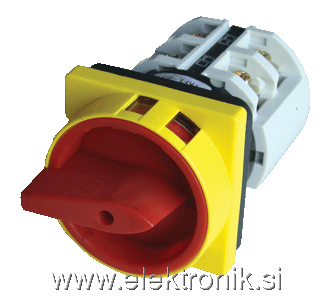

Zdravo.
Ali lahko pripneš kakšen link do takšnega glavnega stikala iz dveh delov.
Do sedaj nisem še nikjer tega zasledil.

Takšna izvedba je stikalo na vratih. Ohišje na vratih. Stikalo v omarici. Ko zapreš vrata rdeče stikalo ( V bistvu pvc ročka) leže na osovino stikala. Odvisno od zahtev električnih naprav.
Nič novega. Podobno ločeno rdeče stikalo služi kot serviserjev "ključ" za remont.

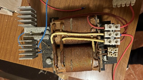

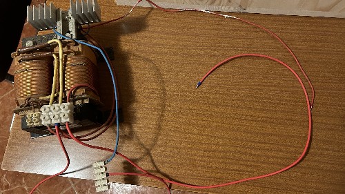

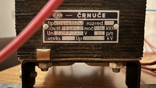

zanima me, ali mi lahko kdo pomaga pri priključitvi starejšega transformatorja.
In sicer: ELMA črnuče KDV/4-13241 220V / 24V
Na zadnji strani bi naj bil montiran usmernik.
Izhodno potrebujem enosmerno napetost 24V.
Ker sem transformator dobil, ne vem katera žica je za kaj ...
Prosim za pomoč. Hvala.
Trafo je na sliki ....
johni2212 Neznanec
Pridružen-a: Sre 24 Maj 2023 21:06 Prispevkov: 4 Aktiv.: 0.34 Kraj: Ptuj
Objavljeno: Sre Maj 24, 2023 9:14 pm Naslov sporočila: Priklop trafo |

Debeli žici sta sekundar (24VAC), tanjši pa primar (230VAC). Moč transformatorja je 500 VA.

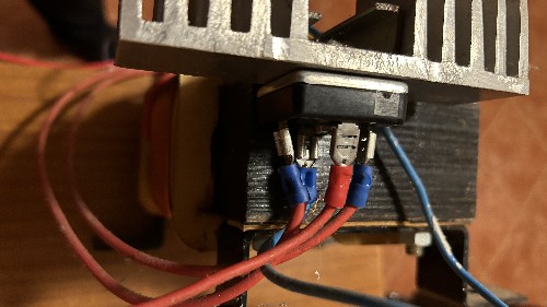

Kako pa je potem z vezavo usmernika (ki je montiran na zadnji strani)? Ali je morda razvidno iz katerih žic potem dobim 24V DC?

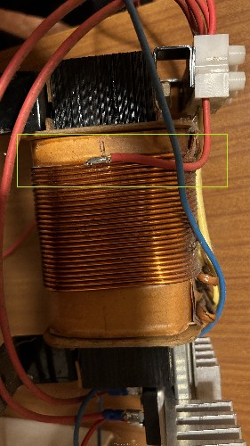

Zanima me še, kaj je namen te žice, ki je zalotana direkt na tuljavo (slika v prilogi)
