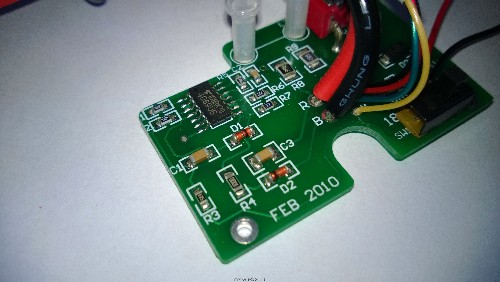

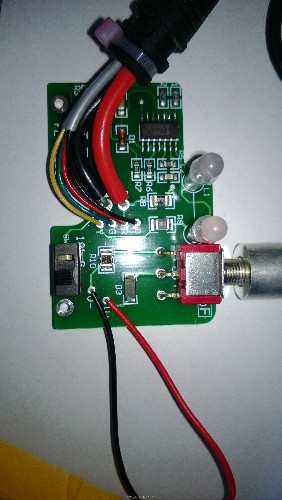

Živjo,
uporablja kdo SEW Cable Tracer 181 CB ?
Storil je smrt, pa bi rabil pomoč ...
Vrednost R8 in R10 ?
 Velikost datoteke:  1.88 MB
 Pogledana:  27 krat
 Velikost datoteke:  1.73 MB
 Pogledana:  31 krat
robert
Prispevkov: 1908
Aktiv.: 8.03
Kraj: Tolmin
PrispevekObjavljeno: Ned Jan 12, 2014 1:25 am    Naslov sporočila:   Odgovori s citatom
R10 verjetno lahko kar premostiš ker je na 9V napajalni veji Wink
Po verziji na tiskanini je bil moj starejši ampak ga na žalost nimam več.
LP Robert
gumby
Prispevkov: 4066
Aktiv.: 18.36
PrispevekObjavljeno: Ned Jan 12, 2014 12:07 pm    Naslov sporočila:   Odgovori s citatom
R8 = 3480 = 348Ω
R10 je pa verjetno "varovalka", torej par ohmov...
