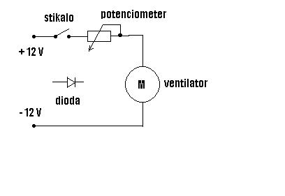

Moč ventilatorja ni podana. Na sliki je priložen preprost regulator ventilatorja z priklopom na 12 voltov. Z stikalom se ga vklopi. Z potenciometrom (žični, 1-2 W, okoli 100 ohmov) se regulira hitrost. Priložena je tudi omenjena dioda. Regulacija ni povsem linearna, ampak deluje.
