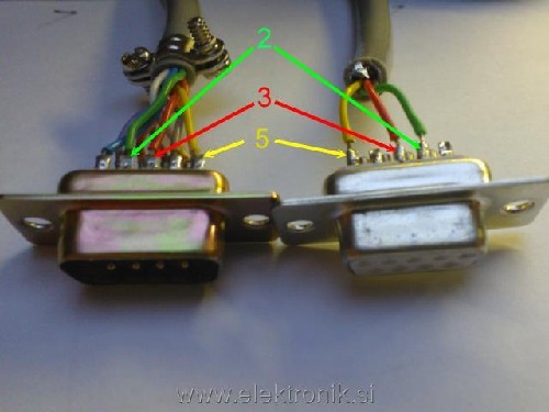

RS232 kabel za komunikacijo mora biti zvezan tako, da se barve ujamejo če skleneš skupaj moški in ženski konektor.
za delovanje potrebuješ pin 2, pin 3 in pin 5

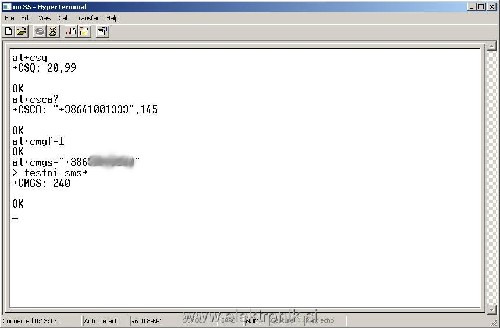

program HyperTerminal:
1. izbereš ime povezave
2. izbereš COM port
3. izbereš bits per second: 9600, Flow control: none
4. veselo pišeš AT ukaze
AT ukazi:
at+csq vrne kvaliteto signala
http://m2msupport.net/m2msupport/atcsq-signal-quality/
at+cpin="####" vpišeš pin
http://www.shapeshifter.se/2008/04/30/list-of-at-commands/
at+csca prebere ali zapiše številko sms centra (trenutno je na vseh nastavljena na mobitelov center)
http://www.developershome.com/sms/cscaCommand.asp
at+cmgf=1 nastavi "text" način pošiljanja sms-ov
http://www.diafaan.com/sms-tutorials/gsm-modem-tutorial/at-cmgf/
at+cmgs pošlje sms. V HyperTerminalu moraš na koncu sms pritisniti <ctrl+z> in ne <enter>. Mislim da se to da tudi drugače nastaviti ampak o tem drugič
http://www.diafaan.com/sms-tutorials/gsm-modem-tutorial/at-cmgs-text-mode/

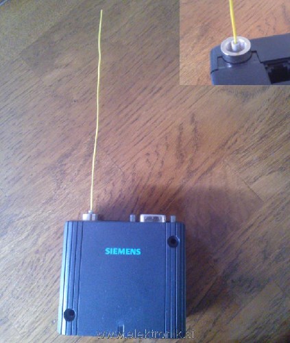

improvizirana antena
