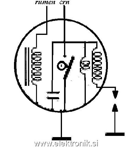

V priponki je še vezava takega vžiga (malo popravljeno iz ene slabo poskenirane sheme, ki sem jo našel na netu).
Tuljava, ki ima rumen izvod služi za rasvetljavo. Črni izvod je za ugašanje mopeda. saj kratko spoji platine.
