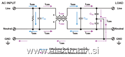

PrispevekObjavljeno: Sob Feb 01, 2014 4:00 pm    Naslov sporočila:   Odgovori s citatom
Zdravo
V priponki je primer vezave - žal premajhna resolucija za lep prikaz.
CY1 in CY2 sta tista "pacienta" ki sta vezana na ozemljitev (1nF do max 4,7nF)
Torej če zemljo odklopiš vedno čutiš polovico fazne napetosti na ohišju.
Lp.

protoncek
Prispevkov: 9573
Aktiv.: 42.78
PrispevekObjavljeno: Sob Feb 01, 2014 5:07 pm    Naslov sporočila:   Odgovori s citatom
Torej potemtakem bi moral v bistvu vezati en kondenzator s plusa na zemljo, drugega pa z minusa na maso... Z obzirom da gre za enosmerno napetost bi s tem motnje izničil, ostalo bi bilo OK... Think
