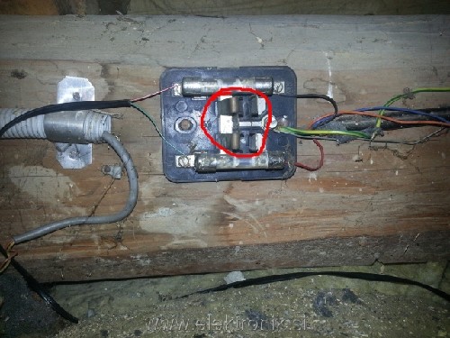

Pozdravljeni.
Nisem našel primerne teme za moje vprašanje, če že kje obstaja prosim, da se premakne. Torej v hiši imamo zelo star priključek za stacionarni telefon (dve stare varovalke, glej sliko). Zanima me kako posodobiti zadevo ali pride kakšna omarica ali kaj podobnega, da smo priklopim in zvežem na novo. To je že v hiši in se šteje že kot notranja napeljava tako, da telekom tega ne ureja. Bom pa premaknil tudi modem na podstrešje saj imam tudi tam vtičnico tako, da nebom gledal teh kablov po sobi, saj imam vse preko wireless-a. Če ima kdo kakšne slike kako bi moralo zgledati in kaj vse potrebujem se toplo priporočam.
Lp, Klemen

Hja, slika bo tukajle ravno toliko, dokler se kak moderator ne prikaže. Drugače pa, lahko odklopiš, označiš kaj si naredil, daš v škatlico in na novo prevežeš. Bolj preprosto pa res ne gre. Lahko bi tamle dal še dva plinska odvodnika vmes, a to je že druga zgodba. Imam še nekaj podobnih (novejših zaščit), vendar ne moremo do Butal nikakor.

Mogoče do modema daš utp kabel in uporabiš samo eno parico (modro). Ta sedanja kabla lahko povzročata kakšno zamrzovanje slike.

Gre lahko samo po eni parici do modema ? Tudi brez varovalke ?

Ponavadi gre brez varovalk zato pa odleti toliko modemov ob nevihtah.

Te ali podobne varovalke modema ob nevihtah ne bodo rešile, zato lahko zveže tudi brez. Za pravo zaščito potrebuje na podstrešju ozemljilo in zaščito z odvodniki.

Se pravi te trenutne varovalke so več ali manj neuporabne. Potem je najbolje zvezat direktno z utp kablom po eni parici ?

Seveda.

a nista na sliki dve prazni podnožji za plinska odvodnika ? Išči slike pod gdt gas discharge tube .
Ko plinski odvodnik zaradi strele naredi stik proti zemlji ali med paricama, varovalka, ena ali obe, pregorita , zato ne vidim, zakaj bi ju odstranil.

Zveži direktno, brez kompliciranja, spoje pa zaščiti proti koroziji. Uporabi 3M sponke, jih dobiš v vsaki elektro trgovini za drobiž. Pa UTP kabel uporabi, kot so ti že svetovali.

Mogoče je plinski odvodnik.
