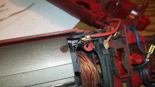

Popravljal kotni brusilnik od Hidrije Perles. Kar naenkrat je nehal delat. Nič ni bilo osmojenega, a nakoncu sem le našel prekinjen konec statorja. Očistil in dal kapljico cina in veselo poje naprej.

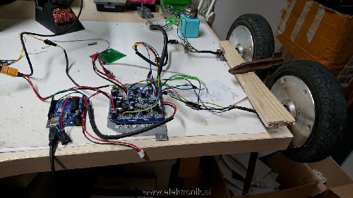

Moj večletni projekt se končno zopet malo premika.
Gre za RC kosilnico za večje naklone.
