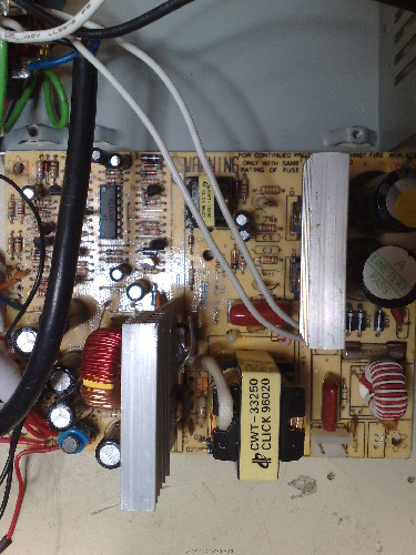

Tukaj so slike. Grejeta se tranzistorja, ki sta na desnem hladilniku.

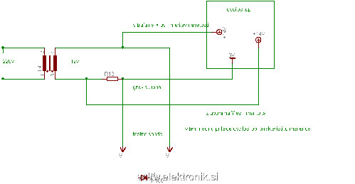

Načrti in predelave so na tej zanimivi strani : http://www.chirio.com/
če imaš osciloskop z dvema kanaloma in možnost opazovanja X / Y , pa se da narediti enostavno vezje s tansformatorjem 220/12V ter uporom 1kOhm za opazovanje karakteristik elementov v vezjih, ki jih v glavnem sploh ni treba odspajkati. V vezju opazuješ opzuješ karakteristike z medsebojim vplivom elementov in večinoma kar hitro najdeš napako in kak polprevodnik v kratkem stiku.
Lep pozdrav in uspešno iskanje !
