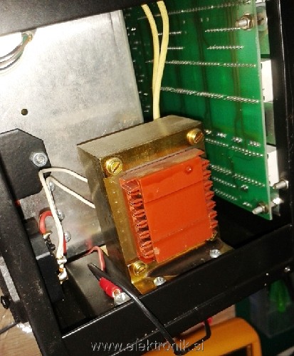

Zanima me ali je možno kakorkoli ugotoviti izhodno napetost (sekundar) transformatorja, ki je zanič?
Imam samo podatek za primarni del 220V; 50Hz; 22W in dimenzije 60x30x50
mm (vxdxš).
Trafo se nahaja v kazalniku pozicij, ki se uporablja na obdelovalnih strojih MIKRON 31 z izhodnimi napetostmi za dajalnike 5V.

Načeloma moraš potem ugotoviti kakšno napetost tvorijo regulatorji na elektroniki in iz tega sklepaš kakšna naj bi bila izhodna napetost.
Iz dimenzije lahko sklepaš o moči transformatorja.
Iz podane strani so tele podatki uporabni:
MIKRON 21 - 15 W, MIKRON 31 - 20W - kar bi lahko pomenilo da imaš cca 20W transformator.
Izhodna napetost za dajalnike: 5V,+-5% - verjetno imaš linearni usmernik (za preverit) kar pomeni da mora biti izhodna napetost transformatorja cca 9Vac.
Max. dovoljena obremenitev : 500 mA vsi merilni dajalniki skupaj - tole je pa izhodni tok sekundarja.
Verjetno, da bi ti dal točne podatke bi bilo treba pogledat elektroniko.

Transformator je najbrš v stikalnem napajalniku. Poglej če je v primarnem delu kakšen čip in poskusi ugotovit po datasheetu kakšen transformator je.

Na izbiro imaš več poti.
1.) Najdeš nekoga, ki ima enak trafo (delujoč), pa on pomeri napetost na sekundarju.
2.)Nedelujoči trafo razstaviš, odviješ navitji in šteješ ovoje. Vse ostalo je matematika.
3.) Če ima trafo samo en sekundar in se ta uporablja le kot napajanje za vir napetosti +5V, pa je že Peter123 napisal odgovor.
Čeprav mi pri zadnjem ne gre ravno skupaj: trafo 22W kot vir samo za +5V, 500mA. Nič ne "šparajo"?
EDIT: Si poskusil kontaktirati proizvajalca?

Ravno sem razdrl komplet zadevo in pod trafotom našel podatke
Tako da je moja napaka ker sem prehitro odprl temo.
Mogoče bodo pa komu prav prišli podatki za trafo:
PRI: 220V
EI-Z/18.0 ta 40/E
18VA 50/60 Hz
SEC: 10.5V
