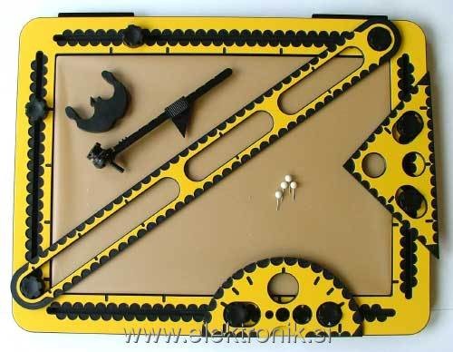

Za lažjo predstavo vam prilagam fotografijo pripomočka (slika izpsojena iz proizvajalceve strani). glede na izgled mislim, da bi bilo rezkanje primernejse in lazje za izdelavo, kot 3d tisk - morda se pa motim? poudarjam, da izdelka ne zelim kopirati v nulo - zelim le nekaj, kar bo imelo enako funkcijo kot ta pripomocek.

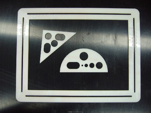

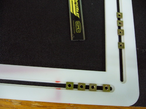

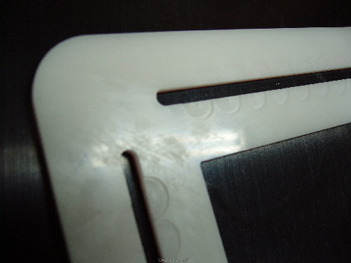

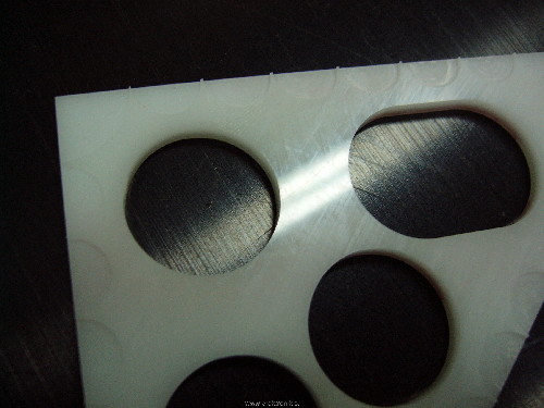

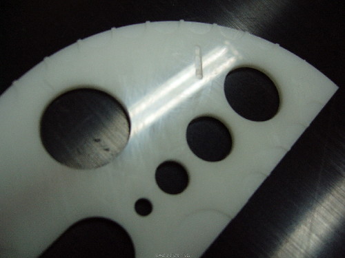

Nekaj slik pripomočka za slepe.
 Velikost datoteke:  1.11 MB
 Velikost datoteke:  1.17 MB
 Velikost datoteke:  1014.23 KB
 Velikost datoteke:  948.03 KB

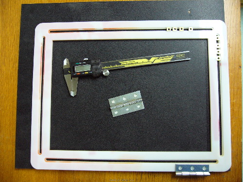

Še slike.
Kdo se javi, da bo natisnil šestilo?
Potreboval bi peno ali gumo 297 x 210, za podlogo za risanje.
Debelina te podloge naj bi bila vsaj 5mm.
 Velikost datoteke:  1.57 MB
 Pogledana:  10 krat
