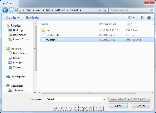

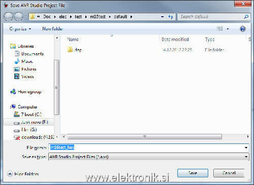

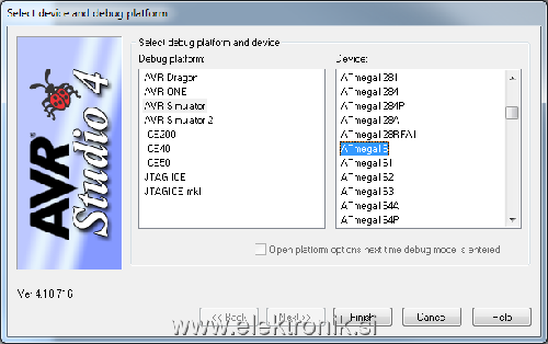

PrispevekObjavljeno: Ned Jan 26, 2014 3:31 pm    Naslov sporočila:   Odgovori s citatom
1. odpreš hex
2. vpraša te za ime projekta, shraniš
3. izbereš simulator in čip
4. ????

5. profit

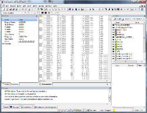

Sedaj vidim, kje sem naredil napako. Očitno bi moral izbrati kot debug platformo "AVR Simulator". Stvar sem poskusil ponovno izvesti in uspelo mi je prevesti HEX program v assembler.
