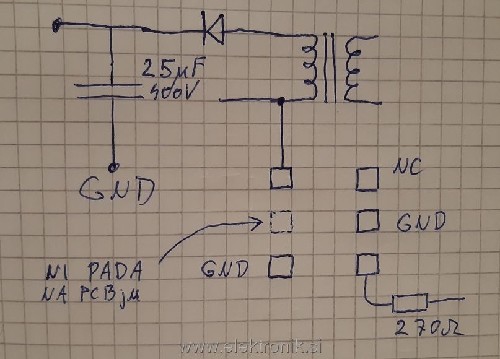

To komponento sem odspajkal iz vezja in preveril kam gredo povezave posameznih pinov, vezava je na spodnji skici.

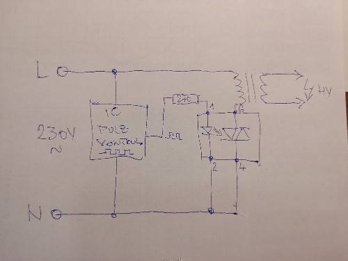

Torej glede na razporeditev padov, vezavo na PCBju in obliko ohišja jaz mislim da je ta komponenta opto coupler z triakom na izhodu in to je tudi moje glavno vprašanje s katerim se obračam na vas.

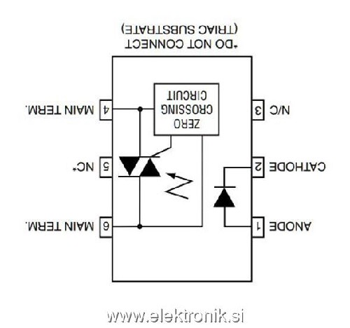

Mogoče nekaj takega, kot na sliki spodaj, lahko tudi brez zero cross funkcije. Moram priznat da mi takšna vezava ni čisto 100% jasna.
Vesel bi bil če lahko kdo komentira oz. pove svoje mnenje. Res ne bi rad še bolj skuril oz. poškodoval vezja.

Ja, kondenzator 25uF je glavni kondenzator, polni se preko malega feritnega transformatorčka ki se na sliki malenkost vidi.
Glede na vezavo mislim da ta element ne more tipati napetosti na kond. 25uF ker ni vezan vzporedno z njim.
Do sedaj sem probal odstranit lak iz tega čipa z alkoholom in tudi z acetonom ampak brez uspeha. Gledal pa sem s pomočjo lupe pod svetlobo iz led žarnice in tudi pod svetlobo žarnice z navadno žarilno nitko, tudi brez uspeha. Mikroskop tudi ne pomaga.
Ne vem s čim bi še probal ker z odstranjevanjem laka nimam izkušenj.
Zato sem se problema lotil z druge strani in sem glede na vezavo v vezju poskušal določit kateri element bi to bil, kot lahko vidite na zadnji sliki se vse nekako ujema z optocouplerjem. Se mi pa takšna vezava ne zdi smiselna ker če moja teorija drži bi imel optokoler nalogo da spoji VN navitje trafota z maso in tudi z kond. 25uF. Nekako me moti ta triak na izhodu optokoplerja ker zaradi diode zaporedno z VN navitjem trafota ta triak ne bi imel smisla saj tok ne more tečt v obe smeri.

Je dioda v tvojem načrtu res tako obrnjena? Drugače bi spodnja slika, no bolj blok shema z opto triakom, pila vodo.
Brez oznake bo težko.
Lahko je tudi kakšen fet tranzistor integriran v to 6 pinsko smd sot ohišje in ne triak.
Primer

To kar si narisal je izhod iz swičerja, ki preko diode polni kondenzator 25uF. Kondenzator se napolni lahko (različno od moči pastirjev) na cca od 300V do 600V, lahko tudi več.
In, če je ta šestpinska gosenica na izhodni strani swičerja, potem bi bilo, po moje, merjenje napetosti, na koliko se napolni kondenzator. Ne vem kaj bi drugače bila fonkcija tega šestpinskega čipka. Eni pastirji imajo tako izvedeno, da ko je napetost na kondenzatorju dosežena, izklopijo oscilator.

Ja, dioda je obrnjena tako kot sem narisal. Tvoja shema DusanK zgleda smiselna in verjetno bi to delovalo. Pri meni pa je ta element ki mu ne vem imena na visokonapetostni strani feritnega trafota. In še to, moj pastir je 12V, sedaj vidim da tega še nisem napisal. Bom poslikal še celotno PCB z vsemi elementi.

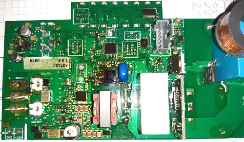

Tukaj je še celotno vezje

Če si elemet odspajkal dol in ne deluje swičer, potem je nakaj narobe tudi na primarni strani swičerja. Pomeri če na primarni strani swičerja dobiš kakšen pravokotni signal? Verjetno vklaplja pulze v mosfet, ki je na levi strani swičerja.
Kam je speljan (na zgornji sliki) drugi del iz upora 270R? Na procesor?
p.s. slika je bolj slaba, da bi lahko karkoli pogledal/povezal......
