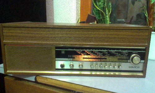

PrispevekObjavljeno: Pet Jan 31, 2014 9:32 am    Naslov sporočila:  Slika radija Odgovori s citatom
Pošiljam še sliko.
Je sicer kar ohranjen, ima pa par odrgnin, ki jih bo težko popravit da bojo brezopazne.
Zanima me ali je kdo bi pri teh radijih zamenjal kakšno stranico, je to izvedljivo?

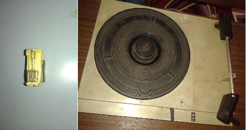

Gramofon sem uspel popraviti do te mere, da se lepo vrti Smile
Ampak je bilo delovanje zelo tiho. Nekaj signala je sicer prišlo do zvočnika ampak zelo malo.
Nekako se mi je zdelo, da bi bila lahko kriva glava za slabo delovanje, tako da sem jo malo razstavil in uspel uničit. d'oh!
Sedaj se res priporočam, če ima kdo gramofon za savico ali vsaj glavo(igla zgleda vredu). Pripravljen sem zamenjat tudi za radio-gramofon Iskra Portorož, je lepo ohranjen ampak potreben popravil.

PrispevekObjavljeno: Pet Feb 07, 2014 9:02 pm    Naslov sporočila:   Odgovori s citatom
še slika gramofona.

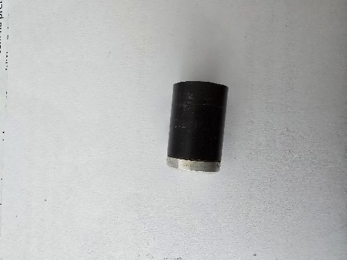

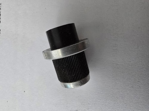

PrispevekObjavljeno: Pon Jan 20, 2025 12:56 pm    Naslov sporočila:  Obnova radija Iskra Savica Odgovori s citatom
obnovljam radijo Iskra Savica in potrebujem gumbe tastature za preklop frekvenc 3 kose in 1 kos gumba za prilagajanje jakosti zvoka. Prav tako potrebujem nov potenciometer za jakot zvoka. Hvala
