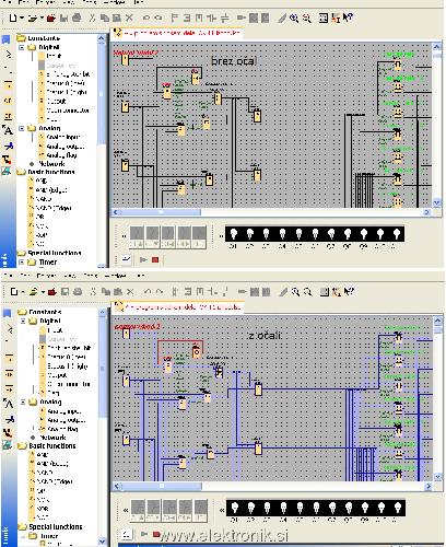

Ne vem,zakaj imam programske tipke onemogočene,ker bi rad uredil časovni zamik,vsake luči posebej ter preveril.

Bom jutri zvečer pogledal. Čeprav mislim da moraš za ta primer imeti priključene tipke. Kar pomeni realen hardwer.

Desno od tistih obkroženih stikal in "žarnic" imaš "očala". Ko so ta pritisnjena, lahko šele začneš izvajat online testiranje Wink
Če pa že očala niso, je pa ta pravi gumb znakec "play". Čeprav mislim, da so očala tisto pravo. Nimam nobenega Logo-ta tu, da bi to v živo poizkusil.

Zgleda da bo tako kot je omenil airwolf držalo.
