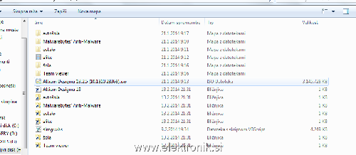

Torej moj problem je sledeč.
Danes sem sošolcu s mojega USB ključka prenesel film preko mojega računalnika na njegov USB ključ.
Ko sem doma moj USB ključ ponovno uporabil, se opazil, da mi je nek program po imenu slmgr.vbs naredil bližnjice na samem ključku.
Najprej sem jih poizkusil izbrisati, a so se takoj ponovno pojavile.
Zatem sem poizkusil formatirati ključ in podatke naložiti nazaj, a se ta baraba od tega programa ni formatirala.
Spet sem formatiral, a zgodi ne zgodi se nič.
Poizkusil sem tudi po teh navodilih: http://www.youtube.com/watch?v=t8O2MKflcmM
A tudi to ne deluje.
Program Malwarebytes Anti-malware ne najde tukaj nič spornega.
Kako to izgleda je v prilogi.

Se ti zdi, da se spodnji opis sklada s sliko, ki si jo pripel?
"...if this is virus or malware but it does infect plug in USB storage or any external hard drive. It will hide and make read-only the folders on the USB storage and create shortcuts of them..." (več najdeš tu).
Če je odgovor "da", potem se ti je PC morda nalezel nesnage. Zaženi PC v varnem načinu in prečeši (za začetek) interni disk s programom za čiščenje nesnage. Če uporabiš več različnih, toliko bolje. Postopek ponovi z inkriminiranim USB ključem.

Za mesto datoteke Win7 pravi takole: v "C:\Windows\System32" je datoteka "slmgr.vbs", velikosti 110KB (113.629B).
V istem imeniku je tudi mapa z imenom "slmgr", a ne sprašuješ po tem. Se pa jaz vprašam, kakšno je ime tvoje datoteke (če gledam sliko, ki si jo pripel). Je to "slmgr.vbs" (z malim "l") ali "sImgr.vbs" (z velikim "I").
