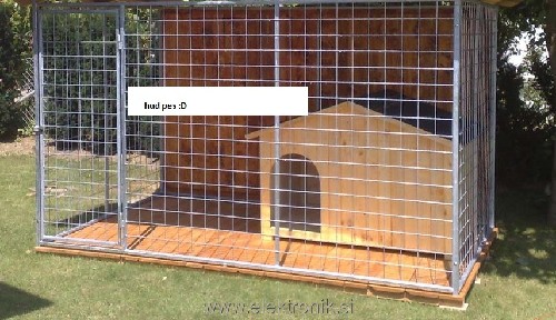

pozdravljeni
rad bi z minimalnimi stroški avtomatiziral odpiranje zapiranje vrat "pesjaka" daljinsko, hkrati pa mora biti možno tudi ročno odpiranje in zapiranje vrat.
Zanimajo me vaši predlogi oz. možnosti za rešitev problema, najboljšo rešitev bom izvedel.
Slika trenutnega stanja:
196.38 KB |
38 krat |

Ima ta pesjak kakšen dovod elektrike? To je namreč prvo kar potrebuje takšna avtomatika.
In ker jo verjetno nima bo prva želja o majhnih stroških neizvedljiva.
Komentarjev o smiselnosti in razlogih pa se bom raje vzdržal, ker bi tematika zašla izven stroke kateri je namenjen ta forum ...

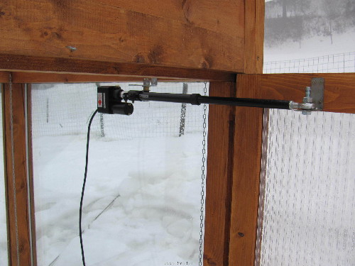

Sam sem naredil odpiranje vrat za rastlinjak, da mi ga podnevi zrači, da ni prevroče.
486.82 KB |
16 krat |

@xfce ali lahko poveš kje si nabavil motor, in koliko stane?
LP,
_________________ Če ne veš kam greš, se ne moreš zgubiti. |
xfce Član
Pridružen-a: Čet 28 Jul 2011 8:06 Prispevkov: 521 Aktiv.: 3.08
Objavljeno: Sob Feb 15, 2014 3:51 pm Naslov sporočila: |
marko11 je napisal/a: |
LP, |
kupil sem 3 rabljene na bolhi 15€/kos. Enega sem pred časom prodal na tem forumu. Mislim, da sem imel res srečo
Novi so dragi, najceneje je verjeno še ebay: "12v linear actuator"

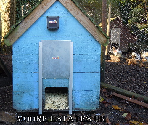

Zato imam v mislih da bi predelal obstoječa vrata pesjaka in sicer da bi se le ta klasično odpirala in zapirala kot se sedaj. Potrebno bi bilo samo spodnjo polovico mreže vrat odrezat in naredit oz. vgradit chicken doors za psa (strošek za chicken set je pa 50eur). Glejte sliko:
2.61 MB |
3 krat |
