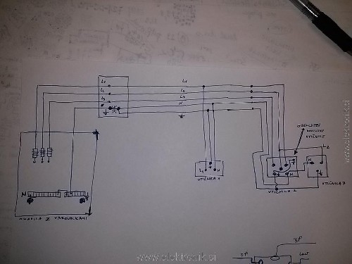

Ali je ta vezava vredu?

d'oh! Ni v redu! S tako vezavo ne boš dosegel nič!

Branez je napisal/a:
A nabijaš poste? Jaz tudi.
Pa zdaj? Smile

Zemljo do vtičnic pelješ direktno iz zbiralke. Nulo pa pelješ prek FIT stikala.
Če ti torej del toka odteče na zemljo (preboj faze na ohišje porabnika, ki je povezano z ozemljitvijo), mora steči mimo FIT stikala, da le-to odklopi napajanje.
Ti pa imaš razdružitev nule in zemlje za FIT stikalom, zato se vsi tokovi še vedno vračajo prek FIT-a. Tako zvezan sploh ni v funkciji.
nagradno vprašanje.
Bralec mora sliko zavrteti za 90°v levo, ugotoviti, kaj pisec prispevka namerava narediti in iz skice razbrati če le-ta ustreza namenu.

vmalhar je napisal/a:
Sej tukaj sploh ni FID-a. Mislim da je to ničenje in če pride faza na ohišje bi moralo varovalko sklopit. A ni tako?

PrispevekObjavljeno: Čet Mar 06, 2014 2:24 am    Naslov sporočila:   Odgovori s citatom
Sem mislil, da je prvi element iz elektro omarice FIT Confused
Ničenje pa ne vem kako je po PS-u. Po moji logiki se ga je izvajalo, ker ni bilo 3-žilnega kabla do vtičnice in se je na vtičnici premoščala nula na zemljo. Po tvoji shemi pa je do vtičnic 3-žilni kabel in zakaj ne bi montiral FIT-a?
Varovalko bo izklopilo samo če bo preboj na ohišje pomenil dovolj velik tok za izklop. Obstajajo pa mnoge okvare kjer ne steče dovolj velik tok in ohišje permanentno "trese".
Če prvi element ni FIT, potem bi se pa strinjal s predhodnikoma, ki se sprašujeta, kaj si sploh narisal in kaj želiš doseči.
Ni FIT je FID. Smile Drugač me pa samo zanima če je ničenje vredu zvezano na tej sliki. V prvi omarici so tri faze ter ozemljitev mostičena na nulo ter do prve doze gredo 4 žice (tri faze in ozemljitev) od tam naprej pa gre 5 žic kot vidim ker se razdeli še nula in kar razumem kot ničenje. FID bi lahko dal ja, ampak mene samo zanima če je to ničenje vredu zvezano. Jaz bi rekel da je, rabim pa mogoče samo še kakšno mnenje.

@Lizard64: popravi shemo, jo obrni in ustrezno označi elemente na sliki. Če prvi element za glavnimi varovalkami ni FID, kaj je potem?
Kakorkoli, tudi če ni FID, naredi tako, kot je napisal @vmalhar.
Okoli vezav, takih in drugačnih imaš vse napisano na našem forumu, vključno s predpisi, ki urejajo to področje.
In glede na to, da si tako šlampast, bi ti morali vsi dati tak odgovor, kot ga je dal @Branez, kajti, če se ti ne potrudiš, ne vidim razloga, zakaj bi se ostali Twisted Evil .

Lizard64 je napisal/a:
Teoretično bi še delovalo. V praksi pa tega ne smeš tako izvesti.

cici je napisal/a:
Zakaj ne? Kako pa? Kako imajo potem pa starejše hiše ki imajo samo dve žici?
starejše hiše imajo samo dve žici?
Koliko si jih pa ti narisal?

cici je napisal/a:
48.5
Kako bi pa ti naredil?
