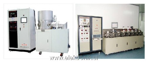

Kako pa izgleda vakumsko naparevanje kovine? Je to postopek, ki ga je možno izvesti v domači delavnici?

PrispevekObjavljeno: Sre Sep 30, 2009 9:39 am    Naslov sporočila:   Odgovori s citatom
 Velikost datoteke:  22.46 KB
Poglej eno mocno rabljeno elektronko od blizu (glej stene za luknjami v anodi).

Se mi je kar zdelo, da to ne bo šlo doma.

Kovino lahko tudi kemično naneseš na steklo. Kolikor se spomnim, smo celo v šoli naredili ta eksperiment.
Takole: http://www.chymist.com/silver%20flask.pdf
Enkrat sem naletel na amatersko astronomsko stran, kjer je tipček sam metaliziral zrcala. V osnovi potrebuješ vakuumsko komoro s spodobno črpalko ($$$) in kos materiala, ki ga v komori upariš. Recimo malce aluminija upariš na volframovi žički...
