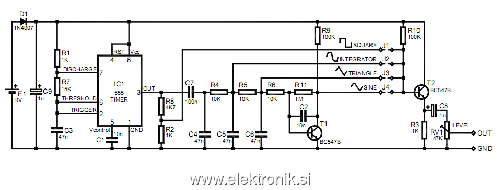

Imam tole:
http://www.velleman.eu/products/view/?country=be&lang=en&id=338491
Kako najenostavneje dvignit nivo do cca 2V+-?
A dam LM386 na izhod?
Kaj še eostavnejšega? Imam na voljo 9V napajanje iz baterije.

@protoncek: imaš prav (kakor vedno), vendar še vedno ni zadovoljiv odgovor.
ro-bi je napisal/a:
Nihče ni niti pogledal tvojega linka in sheme.
Poigraj se malo z R8 in R2 ali pa ju zamenjaj s 5k trimerjem + 1k upor (da ne bi T2 spustil duše ali dima) proti izhodu 555. Mogoče bi že zadostovalo da ju medsebojno zamenjaš.
