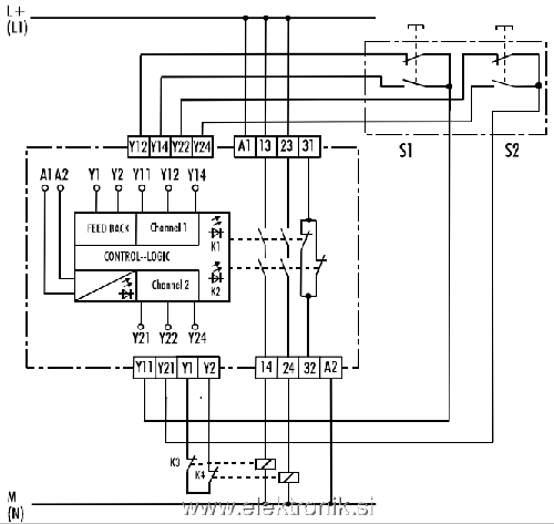

Imam ta varnostni rele in bi rad zvezal dvoročni vklop.
Vezal sem po shemi v priponki, edina razlika je, da sem vezal 32 na Y1 in Y2, ker ne krmilim relejev.
Power led mi gori, ko stisnem stikalo S2, se prižge led K1, stikalo S1 pa ne reagira.
Že to mi je čudno, ker S2 prižge led K1 in ne K2?
Ima kdo kakšno idejo, kaj bi bilo lahko narobe. Vezavo sem preveril že večkrat, tudi stikala NC in NO, celo varnosti rele sem že zamenjal z identičnim, pa so simptomi enaki.

Kakih relejev ne krmiliš?
Upam da ne misliš, da bo delalo brez K3 in K4 na Y1, Y2, 14, 24.

MadMax je napisal/a:
Preko 13 in 14 gre tok na Siemens logo vhod za rele, ki ga dodatno programsko krmilim.
Če si prav predstavljam, je K3 in K4 mišljeno samo kontra, ko rele preklopi (stisnjen dvoročni vklop), ni signala, ko pa je izklopljen, pa je signal. Točno to, kar dobim iz 32? To naj bi bil avtomatski reset. Vsaj pri PILZ-ih deluje tako.

Kako veš, da je 31 stalni plus?
Eden od Y1/Y2 je izvor, drugi pa ponor kontrolne napetosti. S tem se preverja delovanje zunanjih relejev. Če si ju vezal skupaj, ti manjka faza delovanja, ko je ta kontakt preklopil in zato zadeva ne dela, oz. dela pravilno, saj je zaznala napako.

Sem se narobe izrazil. 31-32 je samo NC rele. Na 31 sem sam pripeljal +.
Sem pa preveril Y2 ima 24V, Y1 pa 0.
Ce vezem po tvojem predlogu, se ne zgodi nic.
Ce naY2 pripeljem +, takrat en gumb deluje???.
Poizkusil sem vse, kar mi pade na pamet, pa nic.
Logicna vezava bi bila Y2 - 31 - 32 - Y1.
Se kaksen predlog.

Dodaj še 2 releja, pa zveži po shemi proizvajalca.

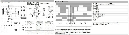

Glede na to da eno stikalo ne reagira si prepričan da je prav povezano? Po shemi in diagramu bi moralo delat tudi Y1-Y2. Sicer so zgleda neke razlike med 24 in 230V izvedbo, pa ne vem katero imaš.

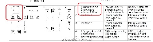

Med Y1 in Y2 je priklopljena kontrola zunanjih relejev, K3 in K4, če jih nimaš lahko ti dve sponki samo direktno med sabo povežeš, brez kontaktov. Notranjost modula je tako napravljena z posebnimi namenskimi releji, težava so lahko zunanji dodani, kateri krmilijo neko moč. Zaradi varnosti sta dva, če bi eden zatajil, "zapikal", naprave brez popravila nebi mogel več zagnati. To bi preprečila tista dva mirna kontakta od K3 in K4.

Če ne uporabljaš zunanjih relejev K3 in K4, je edina logična vezava Y1 na 31, nato pa iz 32 na Y2.
Ti samo upaj, da ni tvoj stalen (+) na 31 česa uničil, saj 24V iz Y2 ni nujno enakih 24V na A1. Samo upaš lahko, da gre 24,7V na Y2 skozi diodo, ali da sta resnično skupaj povezana. Pri izklopljenem releju pomeri upornost med A1 in Y2 in sporoči rezultat meritve.
Imajo tipke pravilno uporabljene NC in NO kontakte?
Naj nekdo drug preveri vezavo tipk. Napisal si, da si zamenjal S1 in S2, a to pomeni, da si na sponkah releja prestavil 6 žic (imam občutek, da si ti prestavil samo 2). Odklopi vseh 6 žic in jih dosledno priključi še enkrat.

Matosg, ti kratko skleni Y1 in Y2.

Upornost je 10Mom
Stikala so veckrat preverjena in zvezana prav. Menjal sem vseh 6 zic.
