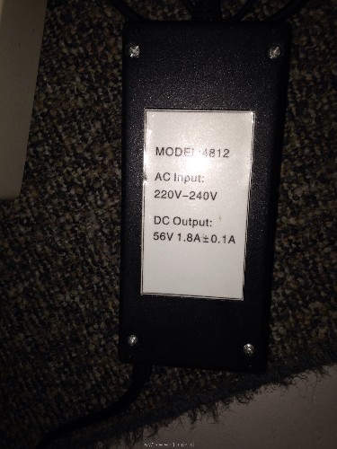

A lahko s polnilcem output 56v napolnim akumolatorje 60v(4x12v 12ah)?

Gre skozi. Sicer je 48V nominalno. Poglej ali piše na akujih polnilni tok, ki ne sme biti manjši od toka, ki zmore polnilec 1.8A.

Sedaj ti polnilec napolni 4 x 12V akumulatorje na 56V , kar je 14V na akumulator. To je v redu.
Ti pa bi sedaj rad napolnil 5 x 12V akumulator na 70V (da bo spet 14V).
V vsakem primeru je potrebno razkopati polnilec in zamenjati tista dva upora od napetostnega delilnika. Zlasti pozoren bodi na kak 63V elektrolitski kondenzator, drugih presenečenj naj ne bi bilo.
Povsem drugo pa je, kako bo 70V prenesel skuter.
In upam, da veš, da mu s tem teoretično povečuješ le hitrost. Za večji doseg bi moral uporabiti akumulatorje z večimi Ah.
In ne pozabi na izenačevanje napetosti (za prvič z 12V polnilcem vsak akumulator posebej povsem napolni).
