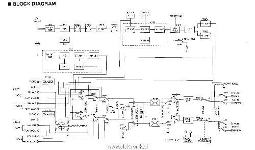

Da vse ostalo dela AUX pa ne, nima nikakršnega smisla, saj gre AUX direktno na stikalo Input Selector.
Da bi bilo stikalo tako močno oksidirano, hja, kaj pa vem, ne bom rekel, da ni možno, če se receiver nikdar ni uporabljal v tej poziciji?
149.4 KB |
24 krat |
Električna shema vhodnega dela. |
