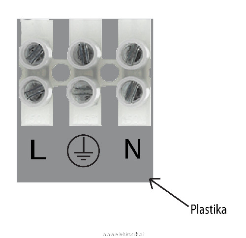

Pozdravljeni.
Iščem priklopno sponko (čokoladico, luster klemo), oziroma plastično zaščito za to sponko. Iz priponke 1 je bolje razvidno o čem govorim. Sicer nisem prepričan, če kaj takega sploh obstaja. Mogoče pa je kdo od vas že kaj takega uporabljal. Na tej "zaščiti" pa naj bi bile tudi oznake za priklop "L", "N" in za ozemljitev.
Da še obrazložim za kaj to potrebujem. Sponka je pritrjena na aluminijasto ohišje in zaradi zagotavljanja varnosti, more biti pod sponko izolacija (ni potrebno da je ravno plastika, lahko tudi kaj drugega...), da slučajno pri montaži ne odstopi ena žička od kabla in pride v stik z ohišjem.
Ob enem pa iščem še en dodatek za sponko. In sicer "jeziček" za ozemljitev. Bolje je vidno na priponki 2. Ali je mogoče kje posebej kupiti samo ta jeziček? Da se ga potem enostavno privijači v sponko?
Lp, Jure

Za podlogo uporabi nek košček plastike, tudi pri novih lučeh je pod čokoladko samo en plastificiran papir. Če daš pod njo 2 mm ali debelejšo plastiko bo že v redu.
Glede ozemljitvenega pina... Uporabi kabel, vijak od luči, rebrasto podložko, kabel čevelj (faston) primeren za vijačenje, matico in stvar je rešena.

Ja, sej v mislih sem imel kaj takšnega, ampak pri seriji recimo nekaj 100 lučk, pa to postane že velik problem. Zato bi rad dobil eno recimo temu industrijsko rešitev.
Glede ozemljitve pa imamo sedaj narejeno prav tako kot si ti opisal.
Tukaj se mi spet gre pri procesu sestavljanja luči za dodatno delo in pripravo (rezanje kablov na dolžine, abizoliranje žice, nameščanje čeveljčka...). Z jezičkom bi zagotovo zmanjšal čas sestave = prihranek.

Najprej sem res misli, da bi uporabil tako sponko. Ampak sem bil podučen, da monterji ne vidijo radi takih sponk... Predvsem iz stališča tega, da so težko dobavljive v trgovinah (do zdaj sem jih jaz dobil samo na spletnih trgovinah). Standardne sponke, "čokolade", so pa dobavljive povsod, tako da, če pride do poškodbe sponke, se jo lahko enostavno nadomesti.
Iz tega stališča, bi se rad držal standardnih sponk. Še vedno nimam nobene rešitve za zaščitni material pod sponko. Ni potrebno da je plastika, lahko je kake vrste izolativni papir (da ne bom še kaj novega izumil?). Ali ima kdo slučajno še kako idejo?
Kar se pa ozemljitvenega jezička tiče, ga bom najbrž res opustil, in ozemljitev pustil tako kot je opisal qwertz.

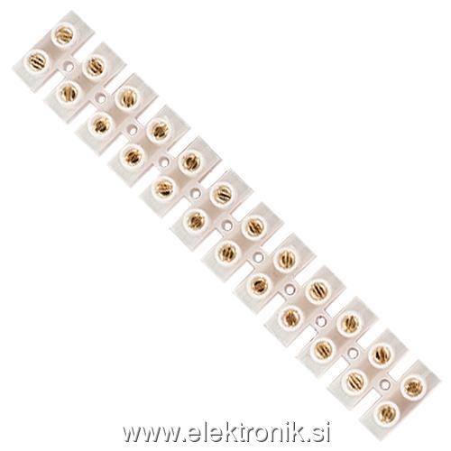

Naprimer. Ali kaj podobnega - prebrskaj če ti kaj ustreza Smile

PZUFIC je napisal/a:
PS: N GND L na čokoladicah ne zadostuje, namreč ponavadi imajo označeno?
Seveda zadostuje, še bolje bi bilo. Ampak v trgovini sem vprašal, pa so mi rekli da taki standardnih sponk nimajo z napisom.
Zaželjeno bi bilo, da bi bila sponka "standardna", kot v priponki. Če se dobi take sponke z oznako, bo to še boljša rešitev.
