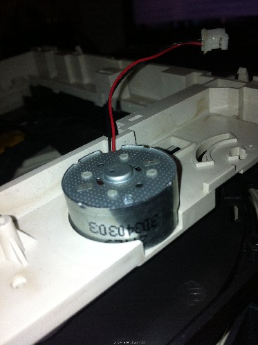

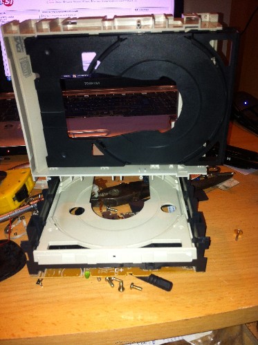

Odločil sem se, da si izdelam CNC stroj, kateri mi bo na začetku risal tiskana vezja. Preden se spravim v izdelavo večjega, sem se odločil, da najprej naredim enega manjšega in sicer iz CD/DVD enot. Problem pa se pojavi, ker nevem kako naj krmilim te motorčke.
Razmišljam, da bi šlo z arduinotom, zraven pa verjetno rabim še nek shield?
Prosim za kak nasvet. Hvala

S temi motorčki boš težko kaj spacal skupaj...

Za krmiljenje DC motorčkov se uporablja H-bridge, s tem ga lahko vrtiš v eno
ali v drugo smer in tudi zaviranje je možno, vendar pa so ti motorčki
neprimerni za izdelavo CNC stroja saj nimaš podatkov za koliko se je
motor zavrtel.
Za prototip CNC stroja uporabi koračne motorčke iz kakšnega tiskalnika,
za te potrebuješ driverje. Čipa sta L298 (H-bridge) in L297 (Stepper motor controller). S temi sem že delal in delujejo v redu. Shemo samo preriši iz datasheet-a.

V CD enotah imaš tudi koračni motorček za premik optične glave, tudi iz teh je narejenih kar nekaj "vzorčnih" CNC strojčkov. Wink pa ne pričakovat da boš kaj več kot laserček ali svinčnik s temi premikal...

Hvala vsem za odgovore. Ja premikati mislim laser ali svinčnik. Našel sem tudi načrte za Pocket Laser Engraver, o katerem je bilo tudi ze nekaj napisanega na forumu. ampak ker se mi je tam zdelo malo premalo delovne površine, sem mislis da bi to lahko izpeljal kar z temi pladni za Cdje. Mogoče pa lahko poberem motorčke ki premikajo optične glave, in jih nekako namontiram v enote z pladni. se bom malo poigral in če kaj rata sporočim kako je šlo. Smile hvala še enkrat lp
