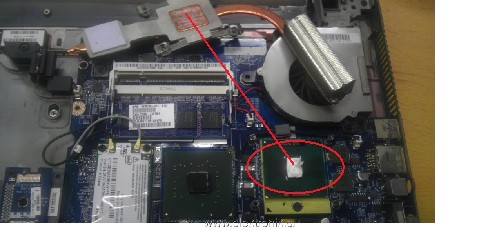

PrispevekObjavljeno: Tor Mar 04, 2014 11:55 am    Naslov sporočila:   Odgovori s citatom
Sam imam isti problem, zamenjal pasto temp. Preveri še konektor napajalnika (ženski) in konektor na samem prenosniku (moški).
