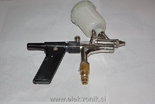

Pri prijatelju modelarju sem videl miniaturno pištolo Sata Dekor/Z v akciji. Me je navdušila in sem si jo omislil tudi sam. Kupil sem rabljeno, preko malega oglasa, ker so Satine pištole kvalitetne in drage. Prejšnji lastnik je omenjeno pištolo uporabljal za dekoriranje ohišij nagrobnih lučk - za nekakšno imitiranje patine na kovini s temnim lakom. Trenutno je v pištoli vgrajen komplet šoba - igla manjšega premera, tako da si moram za lakiranje površin, kot so čelne plošče, kupiti še kak komplet z večjim premerom.
 Velikost datoteke:  34.69 KB

Super.To izgleda odlično za začetek. Hvala Ule, Transalp.. Prakso že dobim na kaih zguljenih starih šasijah
preden preidem na vrednejšo zadevo.
Barve lahko sam izbiram ter redčim po običajnih postopkih.
Cena je pa res ugodna. Sem mislil da bo dražje. To bo to. O tem sem razmišljal.
Kar vem da bom tukaj na forumu dobil prave smernice ter odgovore.
S tako pištolco lahko fino kontroliramo pihanje .
