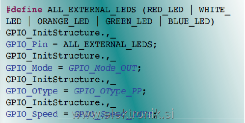

PrispevekObjavljeno: Pet Dec 25, 2015 8:00 pm    Naslov sporočila:   Odgovori s citatom
pred kratkim sem se začel ukvarjati z Discovery ploščico. Naletel sem na problem z delčkom kode, ki je v priloženi sliki. Prosim če mi pomagate ta delček kode prepisati, da bo sintaktično pravilen, ker meni vedno javlja sintaktično napako.
Hvala!

PrispevekObjavljeno: Pet Dec 25, 2015 9:12 pm    Naslov sporočila:   Odgovori s citatom
Zaporedje ".,_" zamenjaj z "." (brez narekovajev).
