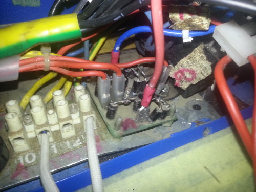

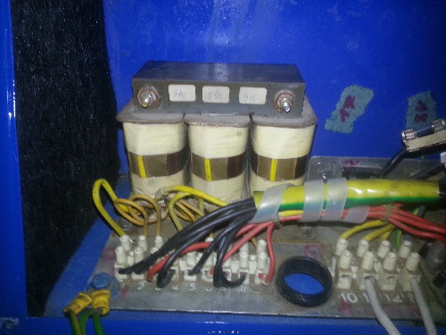

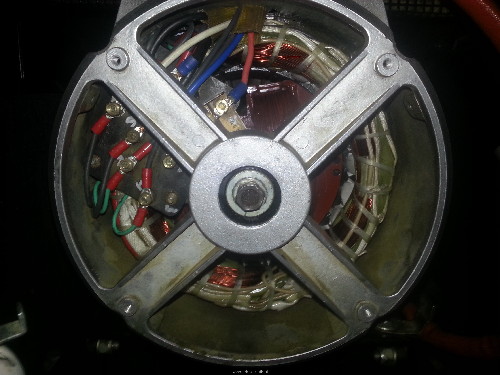

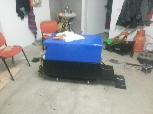

Dogovorjeno... Tukaj je par slikic:
Aja, 3F agregat mora biti ker je primarni namen da se lahko poganja toplotna črpalka (9kw voda-voda)... Vse ostalo kar bo poganjal je samo +
Transformatorji oz "compound"
 Velikost datoteke:  2.03 MB
Generator
 Velikost datoteke:  1.7 MB
Diodni mostiček
 Velikost datoteke:  1.8 MB
Agregat
 Velikost datoteke:  1.62 MB

Če gledam načrt v pdf bi postopal takole. Žic s krtač ne moreš zgrešit, to torej ni problem, za polnjenje akumulatorja je svoje navitje, tako da to zopet nebi smel biti problem. Torej vse kar preostane je, da razločiš katere barve od dveh preostalih so tisti vmesni odcepi. Če si to določil glede na upornosti pravilno potem bi zadeva morala delovati, sicer je problem drugje.
Notri v pdf-ju imaš tudi navodila, kako testiraš tisti trafo, saj preostalega pa tako ali tako ni kaj veliko. Lahko stestiraš še greatz, tiste diode in releje.

Vsekakor bi morale biti vse medfazne napetosti enake. Seveda je to posledica zamaknjenosti faz, kar pa je če prav vem pogojeno z medsebojnimi koti navitiji na statorju, torej to ni težava.
Ne predstavlam si, kaj bi lahko pri tistem tristebernem transformatorju nastavljal, ne rečem, če bi bila kje kakšna zračna reža. Si preveril, če se da kaj premaknit?

Pri transformatorju se da nastavljat zračna reža in s tem napetost. Piše v navodilih.
