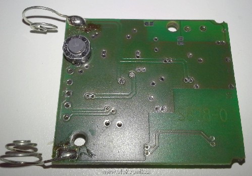

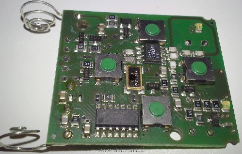

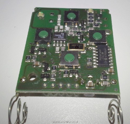

Preden se v detajle zakopljem v popravilo daljinca, me zanima, če je kdo tole žival že šravfal.
Gre za firmo Hormann, na vezju je PIC16F630. Kristal je 27,1344 MHz. Drugi čip je na RF delu in je TH 72032.2.
Zadeva dela na mini 12V baterijo.
Jeseni je normalno delal. Čez zimo sem ga spravil (ni verjetno, da bi bil gumb pritisnjen).
Sedaj ne dela, baterija je popolnoma prazna.
Ob menjavi baterije tudi ne dela. Nova baterija - ob pritisku na gumb pade napetost na bateriji iz 12,5 na dobra 2 volta.
Ledica se ne prižge (normalno posveti ta leva pri anteni, desna ne vem za kaj je).
Je kdo kaj takega že videl?
